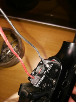

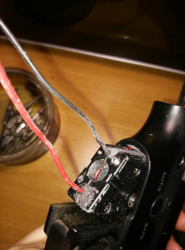

Один выкрутить удалось - крестовая отвертка+ВДшка+резинка под небольшим нагревом сделали свое дело.
Со вторым Всё на много хуже... Он ни на микрон не сдвинулся..
Подходящего сверла жалко под рукой нет, завтра приобрету и продолжу.
Собственно вот оставшийся винт
Сорванный винт
Сорванный винт

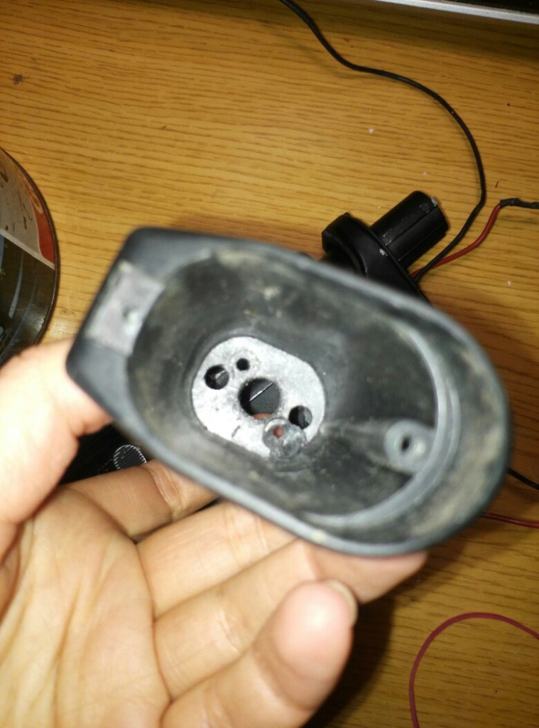

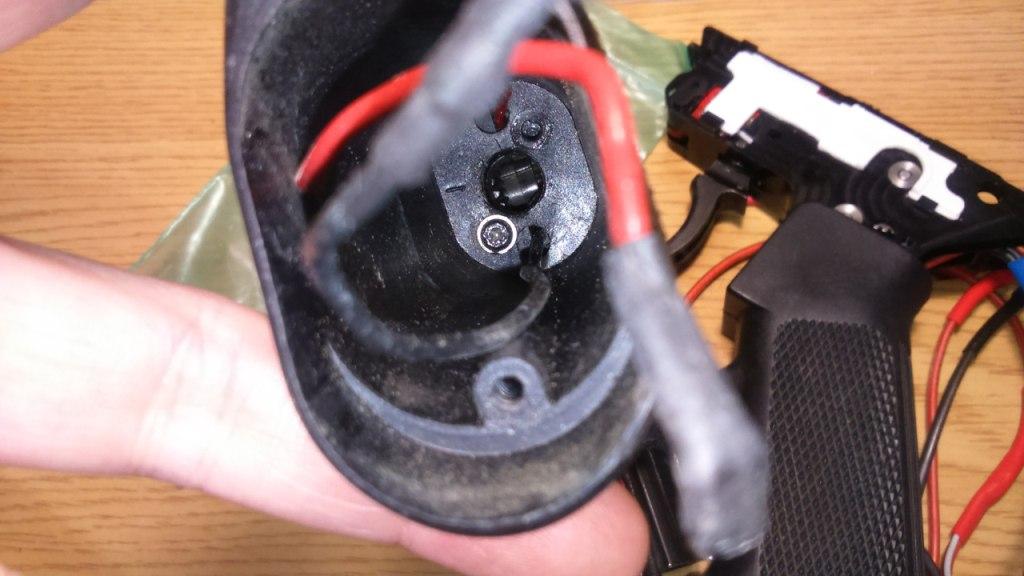

Винт аккуратненько удалили - рассверлили головку и сняли ручку :ya_hoo_oo: даже ручку особо не повредили :-):
Firestorm писал(а):По возможности лучше сразу перерезать резьбу на м4 и качественные каленые винты - совет Ромы Инженера.
Сразу вопрос:
Кто у нас в Самаре таким занимается, к кому обратиться? :-): чтобы не дорого и гирбокс целым остался
Ручка
Ручка
Остатки винта 2
(16.64 КБ) 955 скачиваний
Остатки винта
Остатки винта
