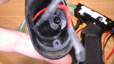

Хохол [Гвардия] писал(а):Было бы не плохо увидеть фото проблемного участка.
Один выкрутить удалось - крестовая отвертка+ВДшка+резинка под небольшим нагревом сделали свое дело.
Со вторым Всё на много хуже... Он ни на микрон не сдвинулся..
Подходящего сверла жалко под рукой нет, завтра приобрету и продолжу.
Собственно вот оставшийся винт
Сорванный винт
Сорванный винт

Всем спасибо за советы и участие!
Винт аккуратненько удалили - рассверлили головку и сняли ручку :ya_hoo_oo: даже ручку особо не повредили :-):
