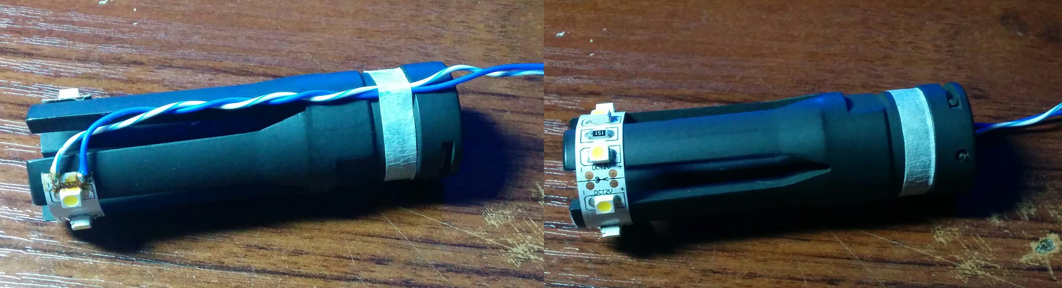

Re: Приборы подсветки выстрелов.
Вот самое простая и копеечная реализация подсветки. Лента конечно же должна быть герметичная. Свечение ее, я не сфотографировал, так как там все равно кроме блика ничего не видно.
Подключение к ключу. Из ключа можно вывести разъем, и на обратной стороне пламегаса аналогичный ответный.
Минус один, видно провода и вспышки нет, при стрельбе очередью. Есть только постоянное горение.
Это просто тестовый вариант, который я буду дорабатывать.
Монтировать ее можно на резинке, тем самым она плотно будет сидеть на пламегасе. И легко демонтироваться. Можно окрасить в черный, одним пшиком балончика, и очистить диоды от краски.
Самое сложное, это вывести разъем с ключа. Так же, ее не установить на приводы, которые не имеют ключа. Слишком большие всплески тока.
а с какого места ключа выводить? С управляющей цепи?
