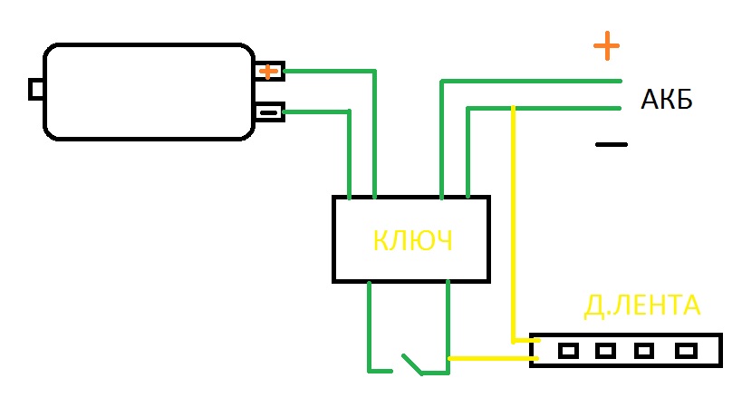

С минуса АКБ и плюса контактной группы. У каждого ключи разные, конструктивно и элементной базы.
Некоторые разделяют ключиком "+", а некоторые "-". Потому универсальный принцип определения даю ниже.
Суть подключения проста, берете мультиметр. Ставите на измерение напряжения до 20В.
Один контакт вешаете на "-" АКБ, а вторым ищете среди двух контактов контактной группы при касании которого на мультиметре покажет напряжение вашего АКБ. Следовательно противоположный контакт и будет нужный вам. Светодиодную ленту, вешаете на "-" АКБ и на контакт контактной группы, без напряжения в спокойном состоянии привода.
Если не нашли, то меняете первую точку подключения на АКБ на противоположную, соответственно на "+". Далее аналогично.
Далее уже следите по проводам к ключу, и там припаиваете разъем, дабы не тянуть провода от дальних точек. Ну или как вам самим удобно.
При нажатии на спуск, между контактов, будет появляться напряжение равное вашему АКБ, с небольшим током.

Чем обусловлен такой способ подключения "люстры"?Tesla писал(а):С минуса АКБ и плюса контактной группы.

Потому что на моторной линии питания, адский ток и скачки. На управляющей линии все спокойно и культурно.Doctor писал(а):Чем обусловлен такой способ подключения "люстры"?Tesla писал(а):С минуса АКБ и плюса контактной группы.

А если снимать напряжение с одной из банок аккумулятора? при этом, конечно же, использовать не диодную ленту а светодиоды.

Ход мыслей понятен, но обычно стараются разделить цепи нагрузки и цепи управления, если это не система с обратной связью. Не лучше ли подключить "люстру" через гасящий резистор?Tesla писал(а):На управляющей линии все спокойно и культурно.

Теория:условно считается, что светодиоды "питаются током" а не "напряжением", т.е большее значение имеет проходящий через них ток, чем подающееся на них напряжение. На практике это реализуется подключением светодиода к источнику питания через ограничительное сопротивление, с учетом тока и напряжения, фактически подгоняя диод под источник питания (диодные ленты подгоняются под 12в или 24в). Значительно реже подгоняют источник напряжения под светодиод, что ты и собирался сделать. Вариант кажется заманчивым, но на практике- мощные светодиоды потребляют скажем так, ощутимый ток (сборка потребляет кратно количеству диодов в сборке) и одна из банок будет садиться быстрее (при зарядке с балансировкой это не имеет значения, но при работе в приводе это может привести к повреждению одной из банок или всей батареи.). Далее нужно будет каким- то образом предусмотреть управление "люстрой", которая питается не от всей батареи, а от её части...схему управления нужно где-то как-то разместить...В итоге, кажущаяся простота даст проблемы.Бабай писал(а):А если снимать напряжение с одной из банок аккумулятора?

Доктор верно говорит. С одной банки снимать, это глупость. Хочешь не ленту, а просто диоды, так же питай от линии управления ключом. Расчитывай ограничивающий резистор по току необходимому диоду, и в путь.
У меня подсветка трассеров в податчике, собрана на двух мощных диодах, и стоит один токоограничивающий резистор. Собственно все.

Так все разделено. Светодиодную ленту необходимой длины, я затрудняюсь назвать нагрузкой.Doctor писал(а):Ход мыслей понятен, но обычно стараются разделить цепи нагрузки и цепи управления, если это не система с обратной связью. Не лучше ли подключить "люстру" через гасящий резистор?Tesla писал(а):На управляющей линии все спокойно и культурно.

Я не говорил, что это глупость. Суть моего высказывания сводится к тому, что подключать можно и ко всей батарее, и к её части. Если это действительно нужно. В данном случае такой необходимости нет,а при таком способе больше минусов, чем плюсов (я их вообще не вижу)Tesla писал(а):Доктор верно говорит. С одной банки снимать, это глупость.
Схемотехнически абсолютно не важно, в ленте диоды или по отдельности воткнуты. Важно, чтобы диоды к источнику питания подключались через ограничительный резистор, желательно, чтобы на каждый диод был свой резистор. В лентах, кстати, такие резисторы уже стоят и что-то добавлять к ним не нужно.Tesla писал(а): Хочешь не ленту, а просто диоды, Расчитывай ограничивающий резистор по току необходимому диоду, и в путь.
это как раз пример подключения одного резюка к нескольким диодам. Это не совсем правильно, но допустимо и встречается довольно часто, в тех же лентах. Но если диоды заведомо разных типов, разных производителей или неизвестного происхождения- каждому диоду свой резистор.Tesla писал(а):У меня подсветка трассеров в податчике, собрана на двух мощных диодах, и стоит один токоограничивающий резистор.
Я бы не рекомендовал такой вариант подключения- посмотрев ещё разок на опубликованную схему включения можно сделать вывод, что диодная лента однозначно садится на цепь управления ключом, а далее, уже в зависимости от устройства самого ключа, либо использует его цепи управления для дополнительного ограничения тока на диодах(резюк или резюки в ленте установлены уже на заводе), либо тупо использует контактную группу привода для подключения ленты к батарее, тупо игнорируя ключ. Диоды в ленте- нагрузка небольшая, но диоды то есть и ощутимо большей мощности...так что включать лучше в параллель движку.Tesla писал(а): питай от линии управления ключом.
