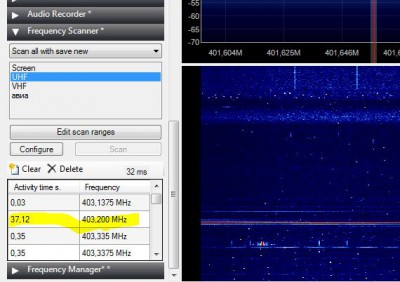

Немного оживлю тему в аспекте перехвата, все не было времени написать. За прошлый игровой сезон заниматься SDR-свистком времени и желания не было, да и не было "заказа" у команд. За зиму ситуация поменялась, я наконец-то скинул обременявшее меня командирство и перешел в состав одной из команд блока количеством около 60-70 человек. Понятно, на таком раскладе есть для кого и когда работать, поэтому изыскания продолжил.
В главной роли у нас - такой вот тюнер:
В качестве антенны используется совковая двурогая телескопическая(тупо потому что есть)
Ноутбук с установленной SDRSharp + Scanner plugin.
Как это работает - бросили ноут, воткнули тюнер, разместили антенну. В принципе вся процедура свертывания/развертывания занимает 1-2 минуты(в одной из тренировочных ситуаций я разворачивался в окопе второй линии, к моменту соприкосновения с противником аппаратура была свернута и упакована). После чего запускаем программу и стартуем заранее настроенный плагин.
Важно понимать, что сканер софтовый, следовательно вся обработка - задача процессора. И если вы ставите высокое качество и широкий канал, то даже производительный проц будет озадачен. В первых подходах этот момент мне сильно мешал, потому что пользоваться было реально неудобно, плюс нужен был мощный, но при этом компактный ноут. Однако, если перед нами стоит задача сканировать диапазон для его анализа - мы можем пренебречь качеством. Нас устроит статистика возмущений, которая сузит до минимума количество проверяемых частот. Сейчас система работает на AMD C-50 и 1,6 Gb ram вполне успешно.
Интересным бонусом стало то, что подобный подход позволяет не только определять передачу в диапазоне, но и вычленять по демаскирующим признакам частоты, используемые в режиме радиомолчания. Как правило всегда найдется кросавчег с залипшей кнопкой на гарнитуре, наводками и прочей досадной мелочью, которая на экране будет выглядеть как слабый, но вполне отчетливый пик.
Скорость перехвата - на мой взгляд очень высокая. За 10 минут сканер обежит диапазон несколько раз(в зависимости от установленной задержки и шага частоты), составит таблицу полученных сигналов с определенной минимальной продолжительностью. Останется только пробежать полученные частоты с помощью рации.
И немножко о недостатках - система громоздкая, по идее ее надо переносить на планшет с OTG(драйвера и софт есть), пока не знаю, каким образом. Смущает и стоимость защищенных девайсов и вероятные проблемы функционала софта.
Второй серьезной проблемой является то, что передача на частоте влечет за собой возмущения на соседних частотах и на большой игре возможно возникнут проблемы с анализом из-за большого количества всплесков. На приложенной картинке видно, что при передаче на 403.200 сканер подхватывал и смежные частоты.
