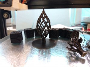

Вот кстати примеры из этого пластика:

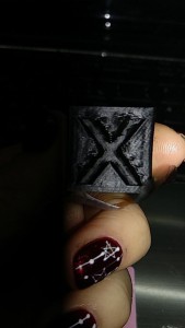

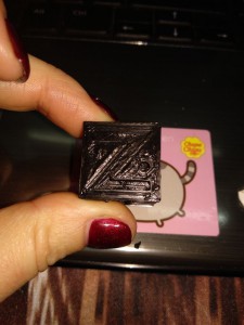

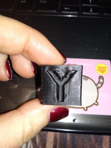

- первая пробная печать 92% поток экструзии, температура как указано на упаковке (+-4°), скорость 60мм, перемещения 150мм, ускорения 1800-3000, заполнение модели 20% сетка, слой 0.2мм, сопло 0.4мм латунь:
- Y
- X
- Z

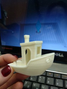

- энная печать: поток пластика снизила до 82%, скорость и температура те же
Игрушка получилась уже нормальная, НО из-за неравномерного прутка есть пучения.
- Игрушка
А вот эталонная печать из пластика фирмы REC
Скорость та же, температура 206, поток экструзии 92%
У этого пластика отклонение по прутка меньше 1 сотой мм на 1м
- Эталон

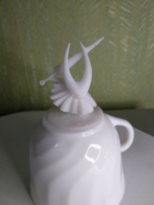

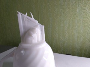

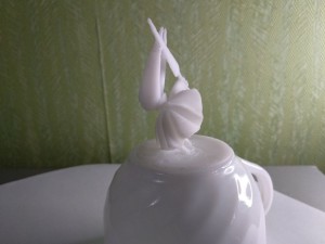

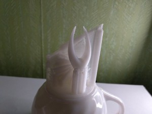

Модель Хорнет из Hollow Knight (пластик 240°, стол 100°, слой 0.2мм, скорость 60мм, перемещения 150, заполнение 30%, поддержки включены, обдув со 2го слоя)
- Хорнет1
- Хорнет2
- Хорнет3
- Хорнет4
