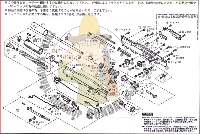

В моём TM UZI сломалась центральная шестерня (Spur Gear).
Чтож меня это не удивило, однако даже не подозревал что это выльется в такую затяжную проблему.
![Шокирован :sh_ok:](./images/smilies/ai.gif)
Пол года у меня ушло на беганье по мастерским и поиск в интернет-магазинах. :(
В мастерских выточить не смогли. :(
В России её нигде не продают. :(
А за границей нашёл только один сайт, на котором написано Stop Ordering (Поставка прекращена) :(
Spur Gear TM UZI
Зато на том же сайте я увидел стальную, центральную шестерню Guarder для TM M14, и отметил для себя что кол-во зубьев у неё совпадает с UZIшной.
Spur Gear TM M14
На свой страх и риск я её заказал.
(ещё раз спасибо Радославу за помошь с заказом)
