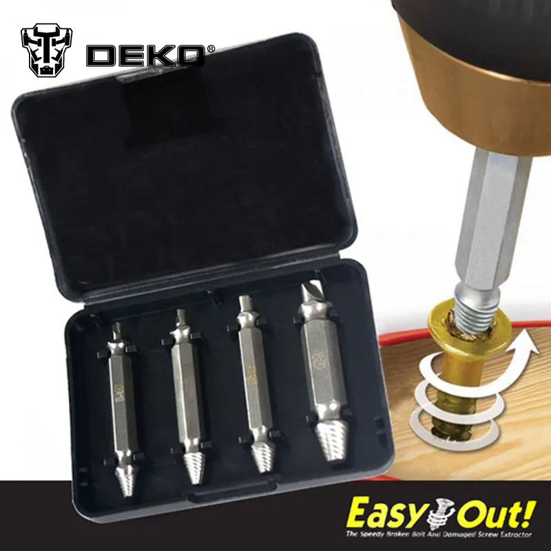

А никто не пользовался бурами с левой резьбой или наборами бит для высверливания?
видела такие штуки на али-экспресс
Если кто-то располагает информацией о том, где такие инструменты можно приобрести в Самаре, то была бы очень признательна

высверливать им головы, снимать рукоять и выкручивать "пеньки"

5. Извлечь те винты такими экстракторами врядли получится. Винт в глубине размером М3. Нужно длинное сверло, чтобы подлезть, потом еще суметь достать экстрактором. Полагаю, что цена новой пластиковой ручки на барахолке соизмерима или меньше цены набора экстрактора. Не говоря уже о сроках ожидания и возможности получить китайское г-но.

Инженер писал(а):5. Извлечь те винты такими экстракторами врядли получится. Винт в глубине размером М3. Нужно длинное сверло, чтобы подлезть, потом еще суметь достать экстрактором. Полагаю, что цена новой пластиковой ручки на барахолке соизмерима или меньше цены набора экстрактора. Не говоря уже о сроках ожидания и возможности получить китайское г-но.
Да вот я заказала с али, а на почте как всегда "потеряли"... благо продавец деньги вернул. Думала в Самаре такое найти. Но раз работа с экстрактором для М3 на столько ге**рна, то действительно проще новую рукоятку для эМки поискать.
